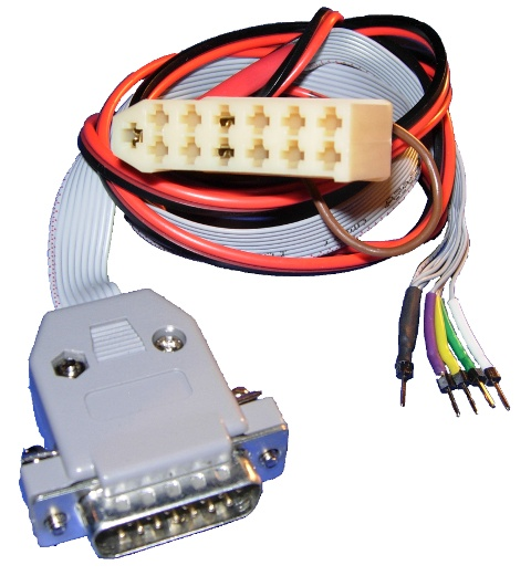

При программировании с помощью Scan Master USB и адаптера Test-Master используется соответствующий кабель и переходники питания:
http://www.motor-master.ru/component/jshopping/product/view/11/65?Itemid=0
| Для питания одометра при программировании используется внешний источник питания. Напряжение источника питания выбирается из интервала, поддерживаемого конкретным типом одометра, если это не оговорено в рекомендациях по программированию конкретного типа одометра. Оно обычно находится в пределах 11,0 - 13,4в, ток испочника питания - не менее 0,5А. |
Использование Scan-Master USB и Test-Master в качестве адаптера для корректировки одометров по интерфейсу I2C, SPI и Microwire. Внешний вид кабеля.
Схема подключения
Внешний вид универсального кабеля для программирования EEPROM

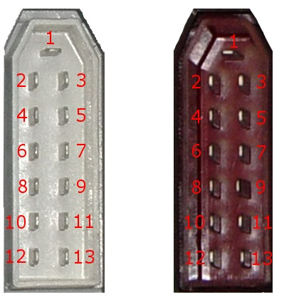

Внешний вид 13-контактного переходника для программирования одометров ГАЗ/УАЗ
Распиновка разъемов одометров ВАЗ/ГАЗ/УАЗ
