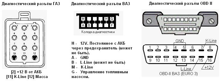

Распиновка соответствующих выводов выходных разъемов данных устройств идентична, схемы кабелей приводятся ниже.
Для диагностики по K-line.

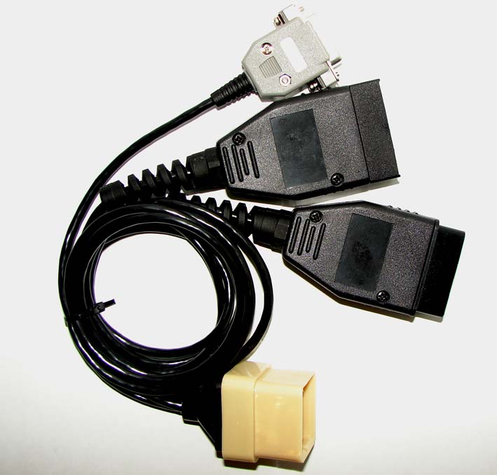

Для работы с Мотор-Скан, Скан-тестер и с другими диагностическими программами через виртуальный СОМ порт ( только для адаптеров Scan-Master USB и Test-Master) в продаже предлагается универсальный диагностический кабель:
Универсальный кабель OBD-II для диагностики по K-Line и CAN.
Данный кабель может работать по K-Line c адаптерами AD-05, Scan-Master USB и Test-Master и по CAN шине c CAN приставкой для DiSco 2 и по K-Line+CAN с адаптером Scan Master CAN.
Схема универсального кабеля OBD-II
Внимание! AD-05, Scan Master USB и Test-Master не имеет аппаратной поддержки CAN шины, данный кабель можно использовать с этими приборами только с ЭБУ без СAN. Game Hebat99 merupakan situs game online tergacor saat ini dengan tingkat kemenangan maxwin. Join dan dapatkan bonusnya sekarang juga!
