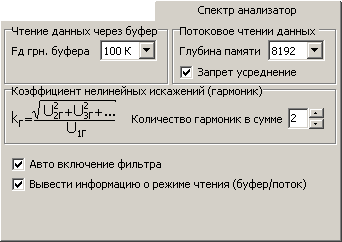

| На закладке расположены следующие элементы:
• Fд грн. буфера - список позволяющий выбрать граничную частоту
дискретизации больше, которой будет чтение через буфер. В данном
случае установлена граничная частота равная 100 КГц, т.е. для частот
дискретизации 111 КГц …200 КГц будет чтение через буфер, а для частот
дискретизации Fд=100 Гц …100 КГц будет потоковое чтение. Fд грн.
буфера определяется экспериментально на основании нескольких измерений.
Например, сначала нужно установить Fд грн. буфера = 200 КГц, т.е.
при любой частоте дискретизации будет потоковое чтение, и провести
измерения также на Fд=200 КГц, если искажений сигнала не будет,
значит, на Вашем компьютере и ОС можно передавать данные на максимальной
скорости. Если же будут искажения, то необходимо уменьшить частоту
дискретизации, например до 190 КГц и еще раз провести измерения,
и так далее. После определения частоты дискретизации, при которой
нет искажений в полученных результатах измерения, целесообразно
установить ее в качестве граничной. Почему
так сделано.
• Глубина памяти – при потоковом чтении определяется количеством
доступной памяти на компьютере и в режиме анализатора спектра искусственно
ограничена 65535 отсчетами на канал.
• Запрет усреднения – этот флажок запрещает увеличивать частоту
дискретизации и производить усреднение по нескольким отсчетам (среднее
арифметическое).
• Количество гармоник в сумме – определяет количество гармоник,
используемое при расчете коэффициента нелинейных искажений.
• Авто включения фильтра – разрешает включение [+] Вкл. соответствующего
фильтра после задания его параметров.
• Вывести информацию о режиме чтения (буфер/поток) – разрешает
выводить информацию о режиме чтения на панели “Частота”.
