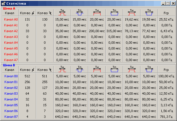

| На рисунке приведено окно статистики при использовании обеих шин,
т.е. когда шина B функционирует либо в режиме логического
генератора либо в режиме дополнительного логического анализатора.
Окно статистики содержит следующие элементы: слева находятся названия
всех используемых каналов, далее количество нарастающих (передних)
и спадающих (задних) фронтов сигнала рассматриваемого канала, затем
минимальная / максимальная / средняя длительность импульса и паузы
сигнала, причем средняя длительность вычисляется по всему сигналу,
а не как средне арифметическое между минимальной и максимальной длительностью,
далее средняя частота сигнала. Изменение любых данных логического
анализатора или генератора немедленно приводит к перерасчету всей
статистики. Для того чтобы оперативно просматривать статистику можно
разрешить расположения окна статистики
поверх остальных окон программы, при этом не придется постоянно
щелкать по нему мышкой, чтобы переместить его выше основного окна. |
