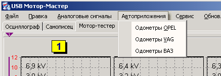

Режим Атоприложения
состоит из 3 подпунктов, каждый из которых запускает соответствующие

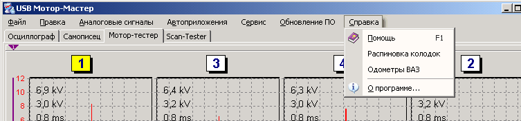

приложение. Данные пункты доступны только для версии дистрибутива MotorMaster. При правильно проведенной установке
в меню справка появятся дополнительно 2 файла-справки. Скомпилированный
HTML-файл "Распиновка
колодок" содержит детальную информацию по месту расположения
и распиновки диагностических разъёмов на иномарках. Файл-справка
"Одометры Ваз" содержит подробную информацию по использованию
приложения для корректировки электронных панелей приборов, устанавливаемых
на отечественные автомобили.

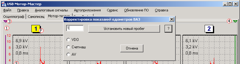

При выборе
подпункта "Одометры Ваз" загружается соответствующие
приложение. Для осуществления корректировки показаний электронной
панели необходимо к СОМ порту компьютера подключить диагностический
адаптер AD-04 или Scan-Master и
в соответствии с руководством пользователь установить новый пробег.

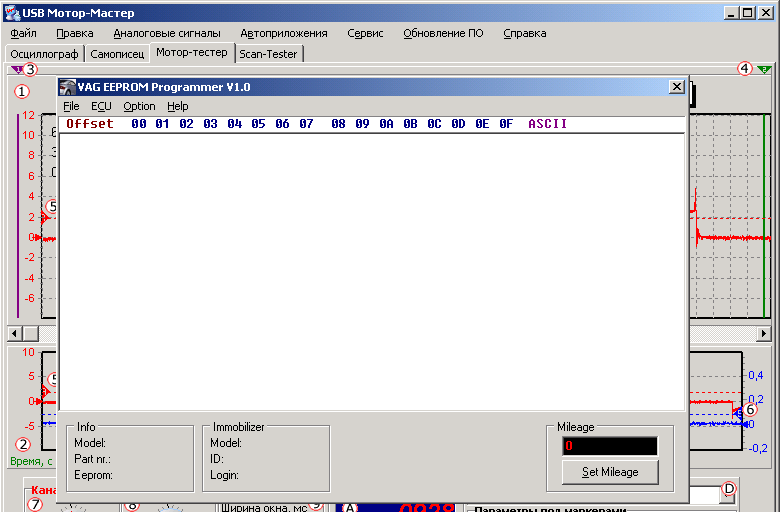

При выборе
подпункта "Одометры VAG", загружается соответствующая программа, позволяющая при
использовании диагностического адптера AD-03(в режиме простого K-Line адаптера) или аналогичного
производить корректировку показаний одометра через диагностический
разъём на большинстве автомобилей группы VAG. Расположение и распиновку колодки диагностики можно посмотреть
в меню Справка/ Распиновка колодок. Перед установкой требуемого
пробега необходимо выбрать меню ECU/Read. Если данный автомобиль
поддерживается программой происходит считывания содержимого EEPROM панели приборов в буфер. (Для исключения
записи некорректной информации рекомендуем после считывания сохранить
содержимое буфера в файл в меню File/Save as) Далее в правом нижнем
углу вводим необходимое показание пробега и нажимаем кнопу Set Mileage. Последнее действие
корректирует дамп образа EEPROM буфера. И выбрав меню
ECU/Write производим запись
нового значения пробега в энергонезависимую память панели.

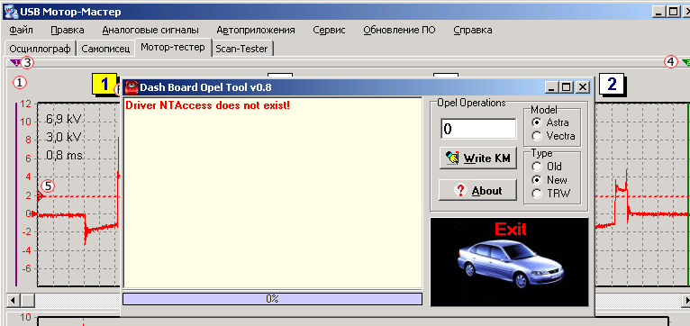

При
выборе подпункта "Одометры Opel", загружается соответствующие приложение, позволяющие
при использовании диагностического адптера AD-03(в режиме простого K-Line адаптера) или аналогичного
разъём на большинстве автомобилей Оpel. Расположение и распиновку колодки диагностики можно посмотреть
в меню Справка/ Распиновка колодок. После подключения адаптера,
включения зажигания и запуска программы, приложение пытается установить
связь с ЭБУ. Если данный автомобиль поддерживается программой происходит
выдача соответствующего сооющения. В окне над кнопкой Write KM
вводим требуемое показание. И по нажатию кнопки происходит запись
нового значения километража в энергонезависимую память панели.
