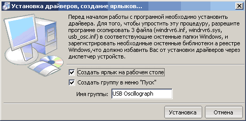

| После распаковки файлов дистрибутива открывается окно установки
драйверов и создания ярлыков. |
Данное окно позволяет автоматически произвести установку драйверов
(файлы usb_osc.inf, windrvr6.inf и windrvr6.sys), т.е. переписать
3 файла в соответствующие системные папки и зарегистрировать их в
реестре Windows. Установка драйвера сводится к определению типа операционной
системы (на базе NT или нет) и запуску соответствующего *.bat файла
из папки Driver (install_win2k_XP.bat или install_win98-ME.bat). Если
автоматическая установка драйверов не удалась, то драйвера придется
установить вручную через окно мастера установки оборудования. Подробнее
прочитать об установке драйверов можно из файла ReadMe.txt который
должен находится в папке Driver.
Кроме установки драйвера данное окно позволяет создать ярлык программы
на рабочем столе и группу ярлыков (ярлык программы, файла помощи и
файла ReadMe.txt) в папке "Программы" меню "Пуск". |
